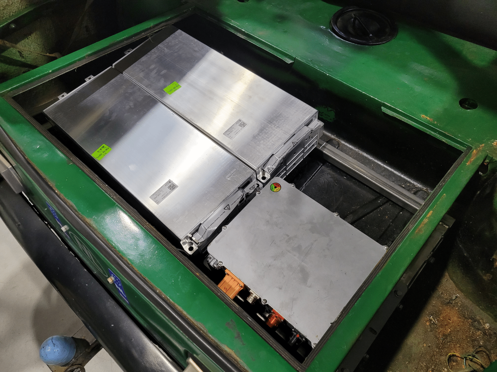

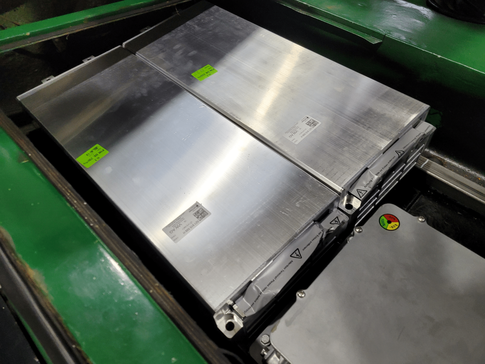

Deux modules de batterie ainsi que le chargeur 7 kW ont trouvé leur place sous le plancher du coffre.
Si nous avons bien attaqué les travaux à la proue, la poupe n’est pas en reste puisque, bien caché sous le plancher du coffre comme nous le souhaitions, nous avons pu installer, là où se trouvait l’énorme roue de secours, deux autres modules de batterie, le chargeur 7 kW ainsi que le DC-DC qui vient recharger la batterie 12V. Enfin, étape hautement symbolique, nous avons aussi installé la prise de recharge Type 2 en lieu et place de la goulotte du réservoir d’essence pour lui permettre d’être accessible via la trappe d’origine.
Sans doute la modification la plus simple, mais la plus symbolique : la prise de recharge prend place derrière la trappe à essence.
