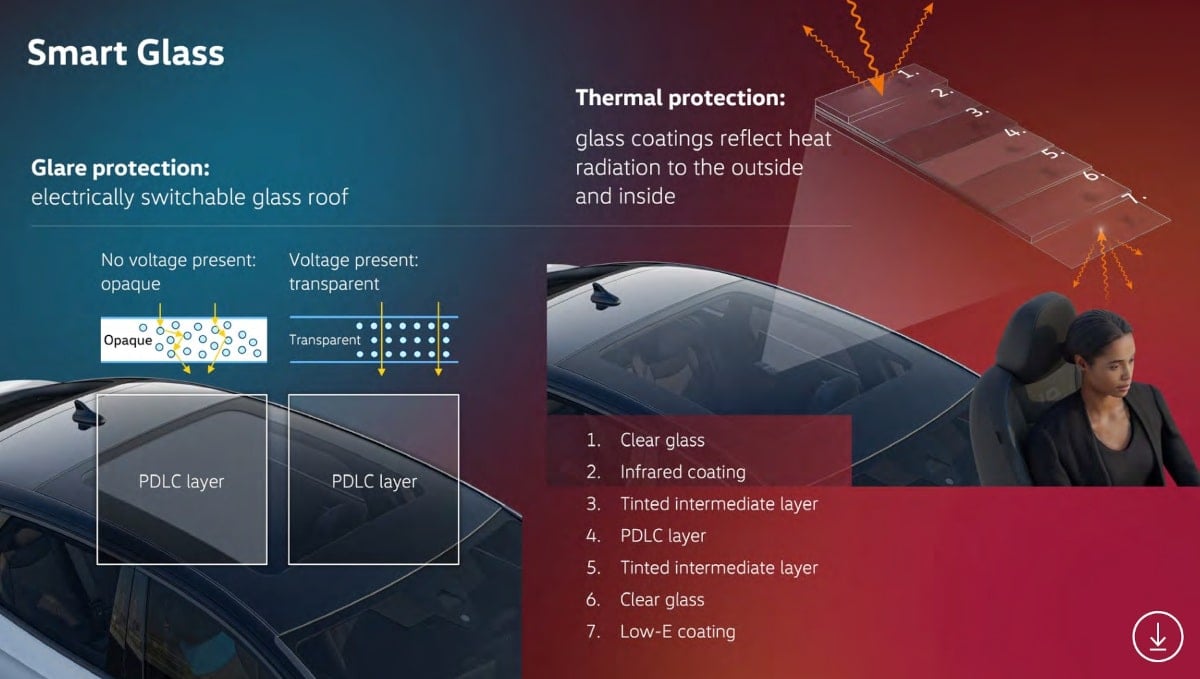

Baptisé Smart Glass, ce toit vitré est composé de sept couches. Au milieu d’entre elles se trouve une couche de cristaux liquide à dispersion de polymère (PDLC). Lorsque aucun courant électrique n’est appliqué (en mode fermé ou à l’arrêt), les cristaux ne sont plus organisés et opacifient le verre. A contrario, lorsqu’une tension est appliquée grâce à une touche au plafond ou avec la commande vocale, ils s’organisent afin de laisser passer la lumière.

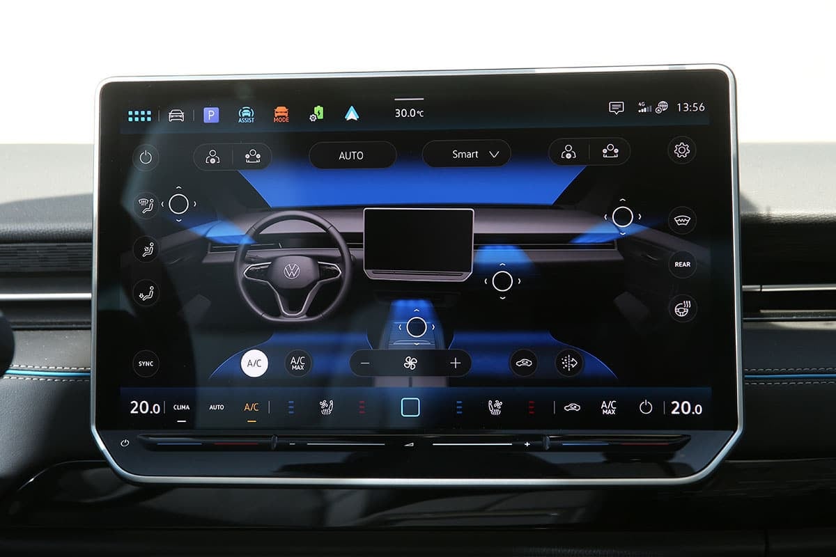

Pour ces tests, nous avons adopté le même protocole de mesure que d’habitude. Nous avons stationné le véhicule sur une aire plane intégralement exposée au soleil jusqu’à son zénith, puis nous avons lancé la climatisation en mode automatique intermédiaire avec une consigne à 20 °C. Le delta avec la température extérieure est volontairement élevé pour disposer d’une base de comparaison dans nos fiches. De plus, nous avons décidé de ne pas activer les sièges ventilés, même si leur utilisation dans des conditions normales est conseillée.
