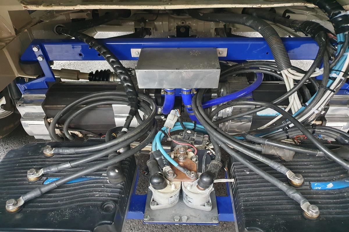

Réaliser un roadtrip de 7 000 km avec un van rétrofité, on imagine forcément une batterie assez capacitaire : « J’ai conservé la conversion effectuée pour l’émission en 2015 par la trop discrète entreprise suisse Autos Energies. La capacité du pack lithium-ion est de 30 kWh. Ce qui donne un peu moins de 200 km d’autonomie en roulant avec le pied très léger. Après 120 km parcourus, il faut déjà penser à la recharge. Je ne vais pas chercher plus de 25 kWh ».
Le Volkswagen Combi rétrofité à l'électrique de Marc Muller
Pas question de recharge rapide, mais… : « L’architecture est sous 96 V, ce qui rend impossible la recharge CCS ou CHAdeMO. En revanche je bénéficie du maximum qu’il était possible de faire en basse tension, avec trois chargeurs 6 kW. L’ensemble avait déjà encaissé 60 000 km avant le départ pour le roadtrip. En tablant sur 800 à 900 cycles de décharge/recharge, il devrait tenir neuf ans. Une grosse révision a été effectuée avant de partir ».

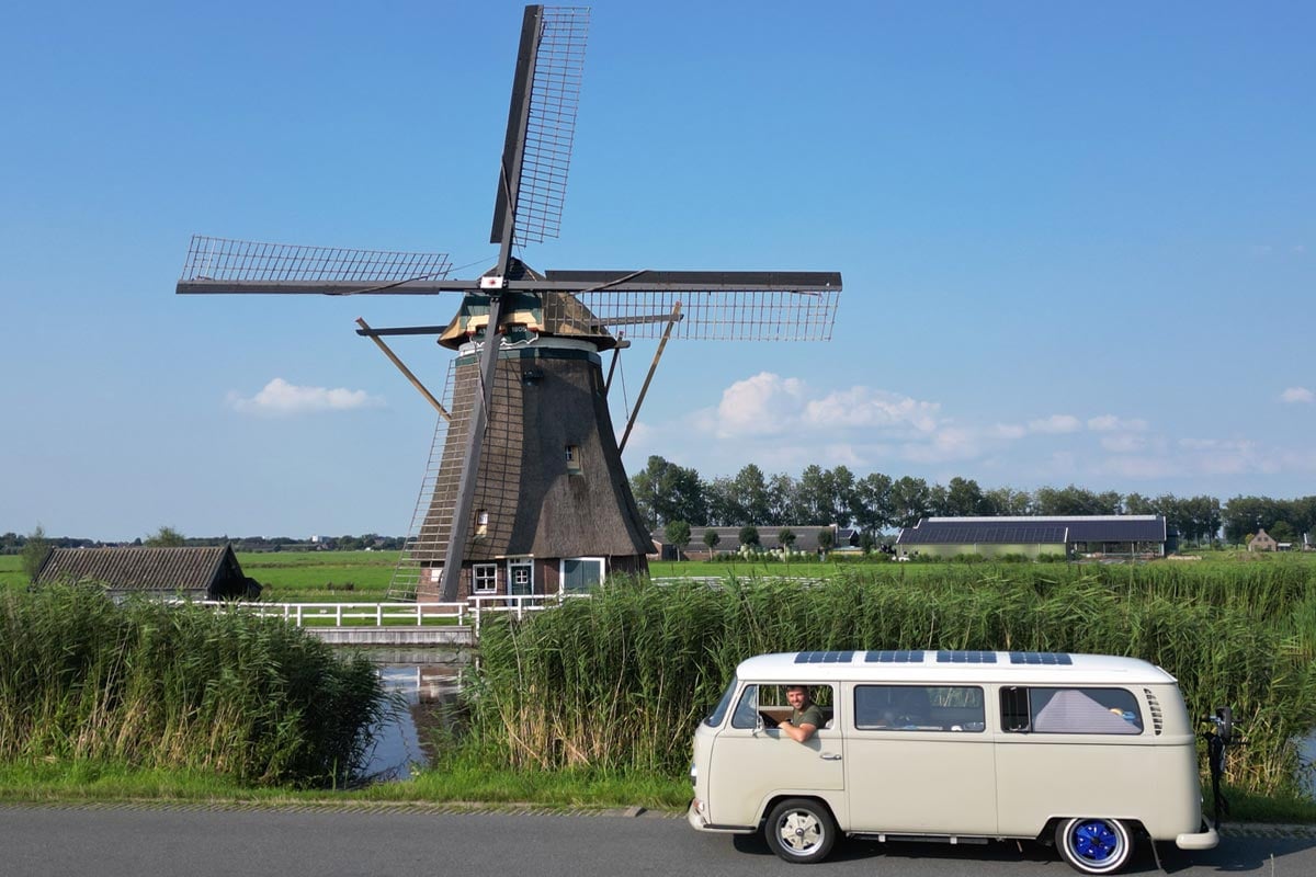

7 000 km en 70 jours

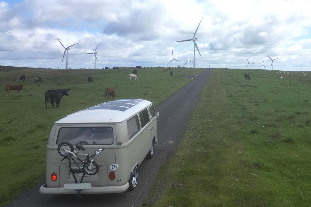

La montée s’est effectuée par l’ouest : « Depuis la Suisse, nous avons gagné l’Écosse avec notre van en passant par le nord de la France, l’Angleterre, le Pays de Galles, l’Irlande et l’Irlande du Nord. Pour le retour, nous avons effectué la traversée de la mer du Nord en ferry entre l’Angleterre et la Hollande. Là, le bus a pris la direction de la Suisse. Nous avons traversé le Luxembourg, la Belgique et l’Allemagne ».
Au retour de cette aventure, la joie est bien là : « C’était un voyage merveilleux. Nous sommes très heureux et fiers d’avoir pu faire la route sans panne sur le Combi. Il a très bien fonctionné. Notre boucle était fantastique, avec une grande diversité de paysages. Parfois très dur, mais vraiment fantastique ».
