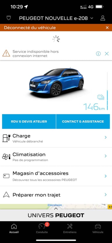

Pour la faire courte : en fait, non. Pour commencer, j’ai téléchargé l’application myPeugeot afin de relier le véhicule à mon compte et d’établir une connexion Bluetooth entre le smartphone et la 208. Un bandeau sur l’application m’indique qu’il est nécessaire de mettre à jour mon véhicule pour profiter de la remontée de données (niveau de charge, localisation etc) et de la gestion à distance (programmation de la charge ou de la climatisation). Chouette, on peut donc lancer à distance la mise à jour ? Un petit clic plus loin et un incroyable message s’affiche :
Incroyable mais vrai, la manipulation est digne d’un escape game. La première étape est déjà floue : plusieurs trajets de 20 minutes minimum sont à réaliser. Deux trajets ? Trois ? Quatre ? On ne sait pas, c’est la surprise. Il faudrait ensuite : attendre « environ » 5 minutes (peut être plus, peut être moins, surprise !) avant de reprendre la route pour 15 minutes en ayant le partage des données actif sur son téléphone alors même que le véhicule intègre sa propre puce 4G – en plus d’une connectivité wifi, nous y reviendrons. Et, pour couronner le tout, attendre jusqu’à 24 heures et réaliser plusieurs trajets (toujours aussi flou) d’au moins 15 minutes pour avoir les remontées de données.

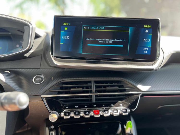

Oui, vous avez bien lu, Peugeot demande d’allumer le moteur – bon, en électrique ça va, mais sur un thermique comme mon ancien 3008 ou sur cette 208, c’est une ineptie écologique, surtout vue la durée de l’opération. Il faut également être assis sur le siège conducteur, ceinture bouclée. Pas de panique, Peugeot permet quand même de rouler avec le véhicule. Oui, enfin, j’avais prévu de manger une pizza avec les enfants moi, pas de passer 45 min à poireauter dans mon garage.
Pour terminer, la mise à jour se sera faite correctement, en 45 minutes environ. Notez tout de même que ce système n’a pas changé depuis le 3008 dans le sens ou cela met à jour uniquement le système multimédia, mais pas l’ordinateur de bord. Celui-ci peut aussi bénéficier de mises à jour, mais elles ne peuvent être faites qu’en concession avec le matériel adéquat.

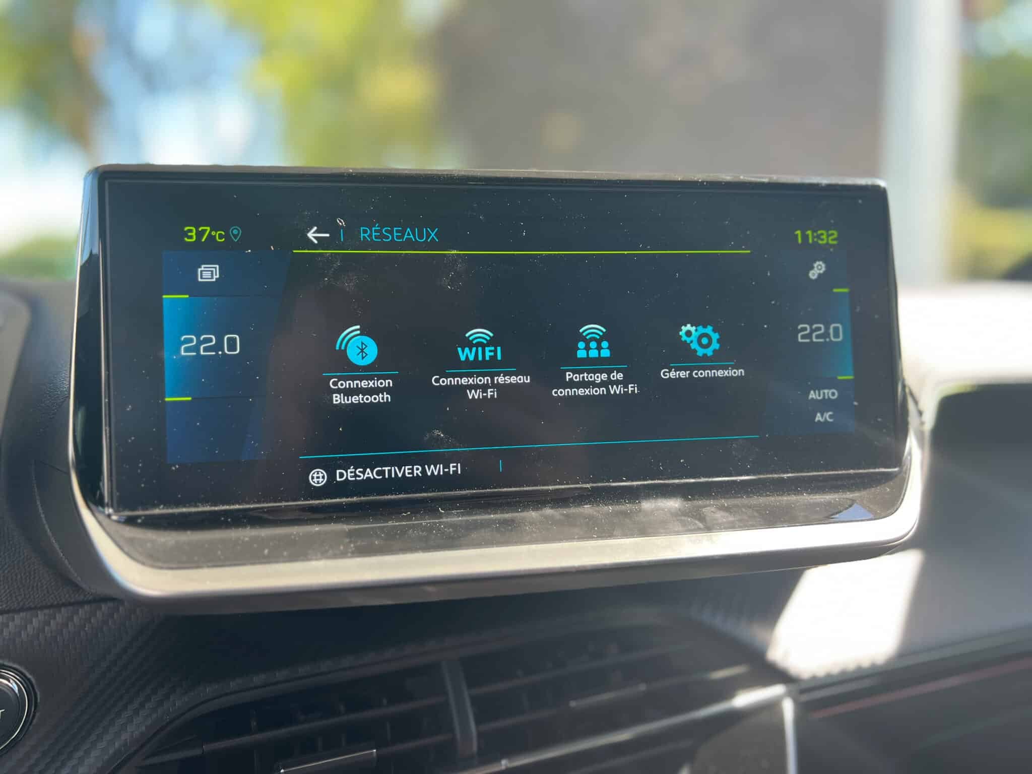

Techniquement parlant, le wifi est en revanche la solution idéale. Que ce soit chez Tesla ou Renault, cette connectivité permet de tirer parti du réseau sans-fil du foyer du conducteur pour télécharger les données nécessaires à la mise à jour. Et, du wifi, il y en a bien dans ce véhicule, mais celui-ci n’a semble-t-il aucune utilité pratique. C’était déjà le cas fin 2016. Non, rien n’a changé en 2023.

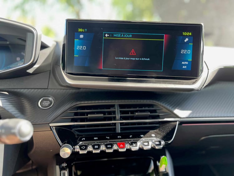

Et l’installation alors ? Elle prend du temps ? Je n’en sais rien. Car, à ce stade, je n’ai pas encore réussi à la lancer. Un message d’erreur apparaissant systématiquement sur mon véhicule – qui doit être « moteur » tournant encore une fois pour réaliser l’opération. Et, cela, malgré le fait que j’ai utilisé une méthode de copie manuelle sur la clé USB et une méthode de copie automatisée avec l’outil de Peugeot.

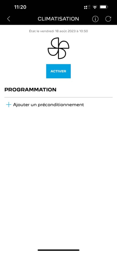

Je n’ai donc visiblement pas terminé de me prendre la tête avec le système embarqué de la Peugeot e-208. Cela, d’autant plus que, pour le moment, je n’arrive toujours pas à utiliser correctement l’application pour lancer la climatisation à distance. Ah, mais j’y pense, il ne fallait pas faire haut, haut, bas, bas, gauche, droite, gauche, droite, B, A pour que ça marche ?
