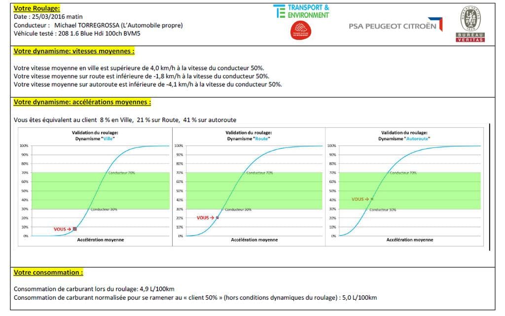

Derrière le volant, il n’y a pas de consigne et PSA nous invite à rouler « normalement ». Il y a toutefois certaines conditions pour que le test soit « validé ». Il faut notamment que notre roulage corresponde au fameux « conducteur 50 » selon les termes de PSA qui a utilisé son énorme base clients pour définir la conduite type pour chaque catégorie de véhicules, tant en vitesse réelle qu’en accélération.
Lors de l’analyse, il y a également des pondérations réalisées par le constructeur pour notamment tenir compte de la phase « froide ». Le trajet moyen étant plus court que les 90 km réalisés sur le cycle, le constructeur recalcule la surconsommation induite. Idem pour la régénération du FAP en diesel, une surconsommation forfaitaire étant automatiquement ajoutée (en revanche s’il y a régénération du FAP pendant l’essai, celui-ci est rejeté). Le nombre d’occupants est également pris en compte, le poids du PEMS (70 kilos) étant équivalent à un passager.

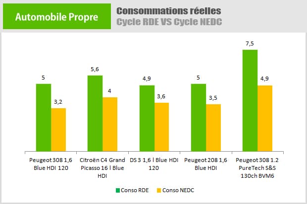

Lorsqu’il s’agit de passer au résultat, le différentiel entre NEDC et consommation réelle est accablant. Pour la 208 diesel que nous avons pu essayer, nous avons réalisé une consomation moyenne de 4.9 l/100 km contre 3.5 l/100 km pour le cycle normalisé, soit 40 % de plus. Quant à notre collègue du blog The Automobist qui avait testé une 308 1.2 PureTech S&S 130ch BVM6, la consommation réelle aura été de 7.5 l/100 km, soit 53 % de plus que les 4.9 l/100 km annoncé en cycle normalisé.
Les chiffres annoncés par PSA début mars à Genève ne sont pas forcément meilleurs avec une surconsommation de 56 % pour la 308 1.6 l Blue HDI, de 40 % pour le Citroën C4 Grand Picasso 1.6 HDI et de 36 % pour la DS 3 1.6 HDI par rapport aux valeurs du cycle NEDC.
