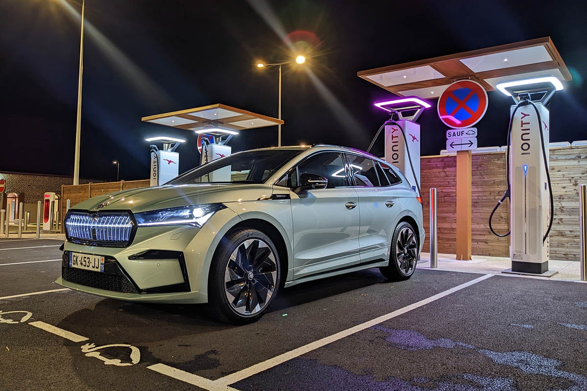

Et notre premier test sur une borne Ionity a été le bon : l’Enyaq a pu faire son plein utile en seulement 27 minutes. Et ce grâce à une copieuse courbe de recharge qui lui permet de revendiquer une puissance moyenne de 124,4 kW ! À notre petit jeu de l’écart entre la puissance promise et la moyenne constaté, il prend la tête du classement avec une variation de seulement 8 %.
Après une courte mise en puissance, le SUV électrique a rapidement atteint sa puissance maximale annoncée, conservée jusqu’à près de 40 % de charge. Nous avons même pu observer lors de cet exercice un pic à 139 kW à 26 %. Toujours correcte, la puissance est maintenue jusqu’à 60 %, avant de voir arriver la chute de courbe jusqu’à 80 % de charge, où la puissance est toujours de 78 kW. Soit 43,9 % de moins que le pic observé ce jour-là. C’est très correct, tant en relatif qu’en absolu : seuls les Nissan Ariya (82 kW à 80 %) et Hyundai Ioniq 5 (114 kW à 80 %) ont fait mieux.
Au final, le Skoda Enyaq iV 80 dépasse les annonces du constructeur. Il faut ensuite compter 11 minutes pour atteindre les 90 %, et 18 minutes de plus pour faire le plein à 100 %. Au final, l’exercice (10 à 100 %) réclame 56 minutes. Il se met en deuxième position derrière la Hyundai Ioniq 5 (un temps total de 46 minutes).
Précisons que lors de cet exercice, la température extérieure était de 7 °C comme l’indiquait le thermomètre de la voiture. Cependant, au bout de presque une heure de recharge, la chaleur dégagée par la batterie était telle que la voiture captait une température environnante de 20 °C ! Un drôle de phénomène que nous n’avons jamais observé auparavant.
Enfin, ajoutons à ce chapitre que lors de nos autres tests avec des opérateurs différents, la courbe n’était pas aussi constante. Nous avons toujours observé un profil en pyramide, à l’image de celle que nous avons rencontrée sur une borne Lidl : la montée en puissance était linéaire jusqu’à 40-45 % (128 kW de puissance à ce moment) avant de redescendre, et nous n’avons jamais vu la couleur des 135 kW promis en dehors des bornes Ionity. En tout état de cause, nous avons chronométré un temps de recharge en 28 minutes sur ces autres bornes, la différence entre elles se jouant à quelques dizaines de secondes.

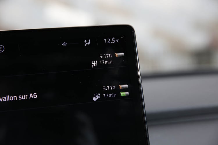

À noter que pour faciliter les trajets, le Skoda Enyaq iV (comme la plupart des autres véhicules électriques du groupe) propose désormais un planificateur d’itinéraire complet. Il prévoit alors automatiquement les pauses et donne une indication sur les temps de recharge à respecter avant de reprendre la route. Pour y voir plus clair, la carte affiche aussi une zone isodistance avec l’autonomie restante. Cependant, ces prédictions, qui ont le mérite d’exister (on peut visualiser le taux de charge à l’arrivée par exemple), reposent sur les moyennes de consommations précédentes sans tenir compte du trajet à venir. Attention à ne pas vous faire surprendre au moment d’entrer sur l’autoroute.
