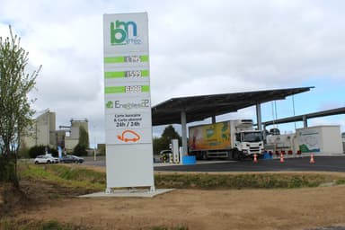

Station d’avitaillement, hydrogène vert, etc. : Tout l’environnement a déjà été imaginé avec des maillons qui vont se mettre en place progressivement. C’est d’ailleurs la raison de la présence de la CCI 22 dans un programme qui a pour décor une baie en Ille-et-Vilaine. L’idée d’exploiter l’hydrogène pour la mobilité en Bretagne date de 2020, avec pour foyer de départ le secteur de Saint-Brieuc.
A travers le projet H2Vert, il s’agissait déjà de mettre en service des autobus et des bennes à ordures ménagères dont les piles à combustible seraient alimentées avec de l’hydrogène vert produit localement grâce à un électrolyseur raccordé à une centrale photovoltaïque proche. Une alimentation pour camions des transporteurs locaux, mais aussi des bateaux de toutes tailles et de toutes utilités était déjà bien présente dès l’origine. C’est là-dessus que le projet Estebam s’adosse.
Depuis, l’agglomération de Saint-Malo est entrée dans la boucle, ainsi que la perspective de démarrer des éoliennes offshores. Les deux collectivités des départements contigus recevront au total quinze autobus et quatre bennes à ordures. L’hydrogène vert qui les alimentera en 2025 pourrait donc servir aussi aux barges rétrofitées en activité au port de Cherrueix où une station d’avitaillement serait mise en place.
