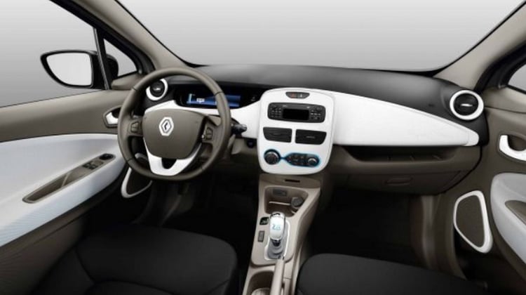

Comme il n’y a pas d’écran tactile, j’utilise mon iPhone pour le GPS, même si je connais bien la route. Avec cet équipement, le RLink ne me manque pas du tout puisque sur l’odomètre, je peux voir les consommations instantanées et moyennes.
Je trouve quand même que l’autoradio fourni fait « cheap ». Il n’affiche même pas l’heure. Par contre il dispose du Bluetooth, d’une fiche USB, d’une entrée « Jack » et lit les MP3. Il est possible de synchroniser un téléphone afin d’utiliser le pré-équipement téléphone de la voiture, en plus d’écouter la musique de son Smartphone.
