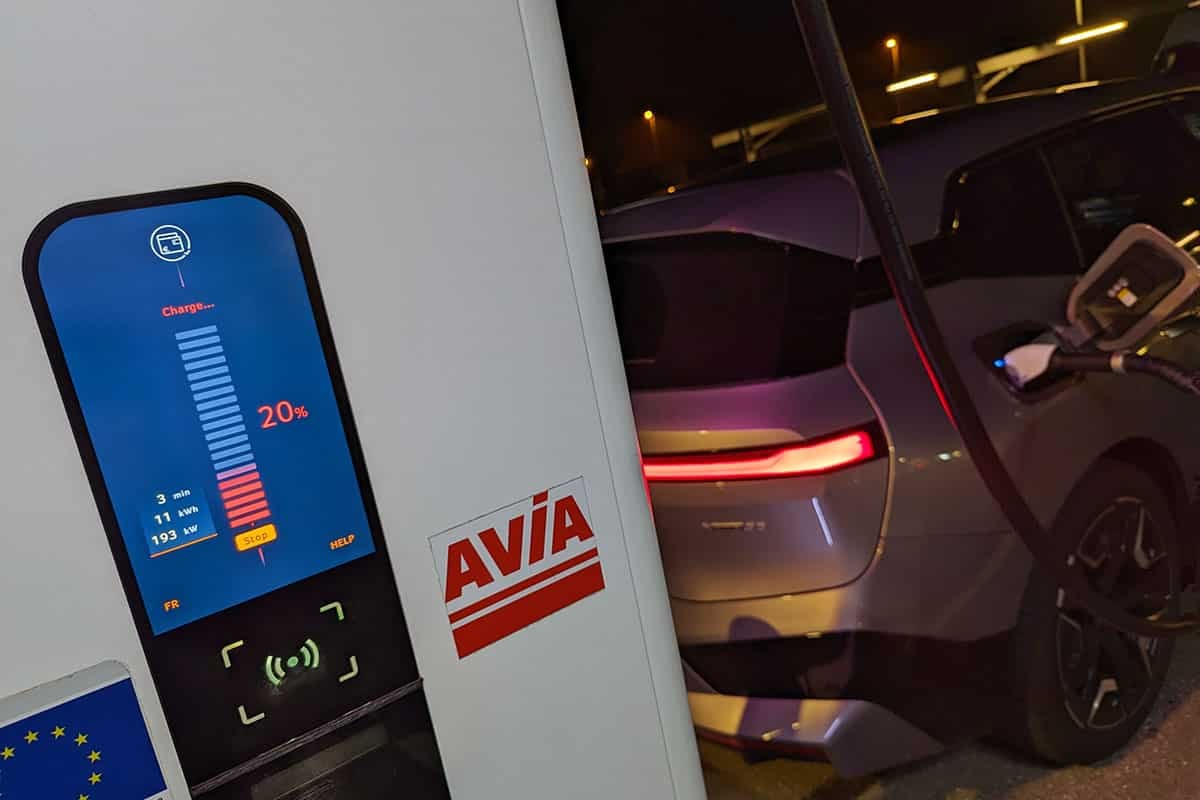

Pour ce test, nous avons radicalement changé notre protocole. D’une part, c’est avec une température cible de 10 °C, contre 0 °C et 5 °C avec nos précédentes études, que nous avons décidé de mener les tests. Aussi, nous avons planifié un parcours mixte de 30 km/25 minutes, comprenant un départ à froid en ville et une recharge rapide dès notre arrivée sur l’autoroute. Comme toujours, nous avons répété à plusieurs reprises ce trajet sans activer le préconditionnement afin d’arriver devant la borne avec 10 % de charge restante. Pour valider nos mesures, nous avons effectué à deux reprises le parcours avec et sans préconditionnnement (quatre trajets au final). Enfin, nous avons activé le système en mode automatique avec la navigation, qui se lançait dès notre départ. On passe aux chiffres.

Dès le raccordement, la puissance de recharge est assez similaire, à quelques kilowatts près. Toutefois, la courbe de recharge de la batterie froide dégringole plus vite, alors que l’autre conserve un plus longtemps sa puissance.
On constate alors un fossé entre les deux courbes jusqu’à près de 40 % de charge, ce qui se traduit, chrono’ en main, par un écart de seulement deux minutes sur le 10-80 % : il faut compter 38 minutes à froid, contre 36 minutes à chaud. Aussi, on note une surconsommation à la borne de près de 4,0 kWh avec une batterie froide sur cette fourchette. Dès lors, la puissance moyenne est plus intéressante à chaud (138 kW) qu’à froid (131 kW).
Cependant, il convient de prendre en compte l’exercice dans sa globalité. Ainsi, le BMW iX xDrive50 a réclamé 37 minutes pour passer de 7 à 80 % de charge, pour un total de 82,4 kWh. Malgré tout, que ce soit en terme de temps, d’énergie délivrée et, donc, de puissance moyenne, le préconditionnement de la batterie se montre le plus avantageux.
